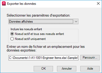

  5. Dans la boîte de dialogue Exporter les données, dans la liste Sélectionner les paramètres d’exportation, cliquez sur Données affichées ou sélectionnez un paramètre personnalisé.
    Remarque : Seules les données affichées sont disponibles pour les vues de zone ou les vues personnalisées.
  6. Sous Inclure les nœuds enfant, cliquez sur l’option appropriée pour inclure le nœud actif et tous ses nœuds enfant, ou uniquement le nœud actif.
  7. Sous Entrer un nom de fichier et un emplacement pour les données exportées, effectuez l'une des opérations suivantes :
    • Pour utiliser le chemin d'accès et le nom du fichier par défaut, cliquez sur OK, puis passez à l'étape 9.
    • Pour sélectionner un autre chemin d'accès ou nom de fichier, cliquez sur Parcourir.

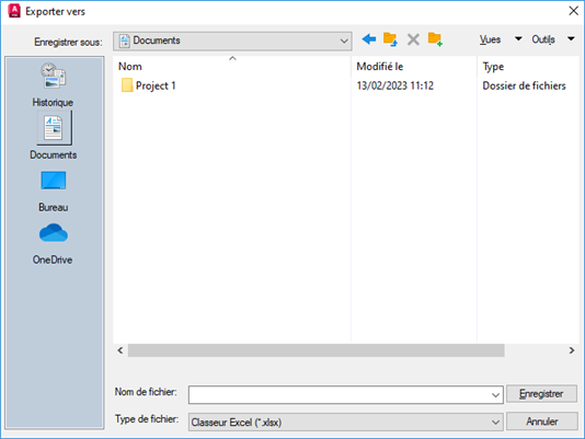

  8. Dans la boîte de dialogue Exporter vers, effectuez les opérations suivantes :
    1. Recherchez et sélectionnez un dossier où enregistrer les fichiers exportés.
    2. Dans la zone Nom du fichier, entrez un nom de fichier ou utilisez le nom de fichier par défaut proposé.
    3. Dans la zone Type de fichier, sélectionnez le format des fichiers exportés : XLSX (valeur par défaut) ou CSV.
    4. Cliquez sur Enregistrer.
  9. Dans la boîte de dialogue Exporter les données, cliquez sur OK.
