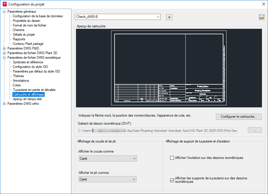

  1. Dans l'arborescence Configuration de projet, développez Paramètres de fichier DWG isométrique. Cliquez sur Cartouche et affichage.
  2. Dans le volet Cartouche et affichage, en regard de Style Iso, sélectionnez un style dans la liste déroulante.
  3. Sous Aperçu du cartouche, cliquez sur Configurer le cartouche.
  4. Dans le ruban, groupe de fonctions Attributs, cliquez sur Attributs du cartouche.
