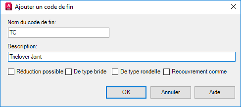

Boîte de dialogue Ajouter un code de fin
Ajoute des codes de fin.
Vous pouvez gérer les codes de fin dans la boîte de dialogue Gérer les codes de fin.
Nom du code de fin
Attribue un nom au code de fin que vous ajoutez. Ce nom ne peut pas contenir de chiffres ni d'espaces.
Description
Décrit le code de fin.
Réduction possible
Active le mode de réduction (Coude-réduction). Vous pouvez spécifier un angle inférieur à l'angle du composant (par exemple : coude) de connexion.
De type bride
Indique qu'un jeu de boulons est attendu.
De type rondelle
Spécifie un boulon unique pour un assemblage de connexion.
Recouvrement comme
Indique qu’un embout à collet est attendu.
Remarque :
Les codes de fin sont enregistrés dans le dossier d'installation d'AutoCAD Plant 3D toolset et pas dans le projet.
