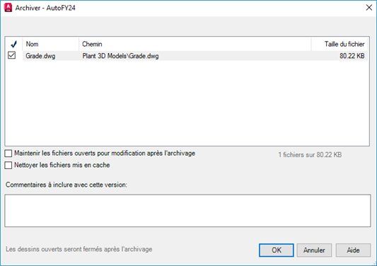

    1. Enregistrez le dessin (dépend des options de collaboration) ou archivez le dessin.
    2. Dans la boîte de dialogue Archiver, sélectionnez Laisser les fichiers ouverts pour modification après l'archivage.
    3. Cliquez sur OK.
      Le dessin est désormais visible sur le site BIM 360 Docs et extrait pour vous.
Archiver un dessin de projet
Archiver tous les dessins extraits dans un dossier ou un projet
  1. Dans l’arborescence du Gestionnaire de projets, cliquez sur le nœud de projet ou le dossier avec le bouton droit de la souris et choisissez Archiver.
    La boîte de dialogue Archiver s’affiche.
  2. Sélectionnez les options que vous voulez utiliser, puis entrez un commentaire au sujet de cette version du fichier si nécessaire.
  3. Cliquez sur OK.

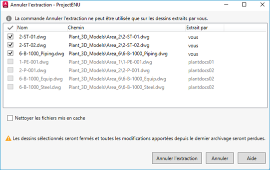

  1. Dans l’arborescence du Gestionnaire de projets, cliquez sur le nœud de projet/dossier avec le bouton droit de la souris et choisissez Annuler l’extraction.
  2. Dans la boîte de dialogue Annuler l’extraction, sélectionnez un ou plusieurs dessins dont vous souhaitez annuler l’extraction.
    Remarque : Seuls les dessins que vous avez extraits peuvent être sélectionnés.
  3. Cliquez sur Annuler l’extraction.
