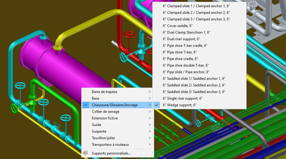

Substitution de supports de tuyauterie
Après avoir placé un support de tuyauterie dans le modèle 3D, vous pouvez facilement passer à un autre support de tuyauterie à l’aide de la poignée de substitution. Vous pouvez remplacer le support de tuyauterie par un autre support disponible dans la spécification des tuyauteries du projet ou par un support de tuyauterie personnalisé.
