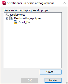

- Cliquez sur l’
- Dans la boîte de dialogue Sélectionner un dessin orthographique, effectuez une des opérations suivantes, puis cliquez sur OK :
- Sous Dessin orthographiques du projet, cliquez sur un dessin existant.
- Cliquez sur Créer.
- Dans la boîte de dialogue Nouveau fichier DWG, dans la zone Nom du fichier, entrez un nom. Entrez le nom de l'auteur. Cliquez sur OK.
