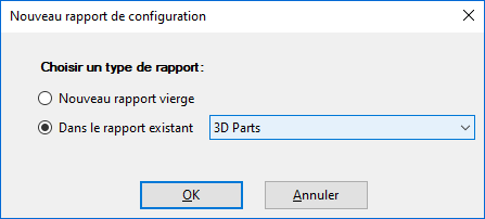

    • Sous Configuration du rapport, cliquez sur Nouveau.
  3. Dans la boîte de dialogue Nouveau rapport de configuration, cliquez sur Dans le rapport existant et sélectionnez la configuration à modifier. Cliquez sur OK.
  4. Dans la boîte de dialogue Configuration du rapport, sous Configuration du rapport, effectuez les opérations suivantes :

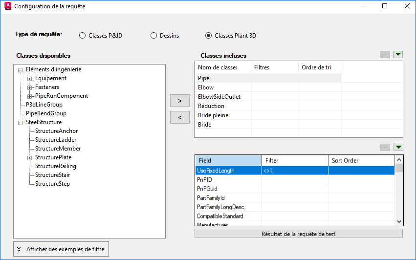

    • Cliquez sur Modifier la requête.
  5. Dans la boîte de dialogue Configuration de la requête, apportez les modifications nécessaires en effectuant les opérations suivantes :
    • Dans le champ Type de requête, cliquez sur Classes P&ID, Dessins ou Classes Plant 3D.
    • Sous Classes disponibles, sélectionnez la classe à utiliser et cliquez sur la flèche droite pour la déplacer vers la liste Classes incluses. Répétez cette étape pour toutes les classes à inclure dans le rapport.
    • (Facultatif) Dans la table des champs, colonne Filtre, entrez un filtre pour un champ de votre choix, par exemple, face à Spécification des tuyauteries, entrez 'CS150'. (Cliquez sur Afficher des exemples de filtre pour voir des formats de filtres.)
    • (Facultatif) Dans la table des champs, colonne Ordre de tri, cliquez deux fois sur une cellule pour basculer entre les options de tri et sélectionnez l'option voulue.
    • Cliquez sur Résultat de la requête de test pour vérifier que la requête produit les informations correctes et cliquez sur OK.
