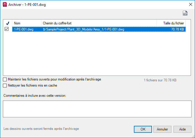

  6. (Facultatif) Si vous souhaitez que d’autres utilisateurs du projet Vault puissent visualiser le nouveau dessin, procédez comme suit :
    1. Dans l’arborescence du Gestionnaire de projets, cliquez sur le nouveau dessin avec le bouton droit de la souris et choisissez Archiver.
    2. Dans la boîte de dialogue Archiver, sélectionnez Laisser les fichiers ouverts pour modification après l'archivage.
    3. Cliquez sur OK.
      Le dessin est visible dans Vault et extrait pour vous.

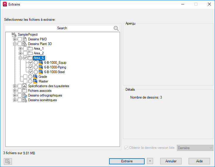

Extraire un dessin de projet Vault existant
Extraire des dessins de projet Vault à partir d’un dossier de projet
  1. Dans l’arborescence du Gestionnaire de projets, cliquez sur le nœud de projet/dossier avec le bouton droit de la souris et choisissez Extraire.
    La boîte de dialogue Extraire s’affiche.
  2. Dans la boîte de dialogue Extraire, sélectionnez un ou plusieurs dessins que vous souhaitez extraire.
  3. Cliquez sur Extraire.
  4. (Facultatif) Cliquez sur pour ajouter des commentaires sur l’extraction du dessin.
  5. Cliquez sur OK.
Archiver un fichier dessin de projet Vault
  1. Dans l’arborescence du Gestionnaire de projets, cliquez sur un dessin avec le bouton droit de la souris et choisissez Archiver.
    La boîte de dialogue Archiver s’affiche.
  2. Si le dessin que vous archivez contient des références à d’autres fichiers (fichiers associés à Vault), vous pouvez sélectionner la colonne d’archivage pour d’autres dessins.
  3. Cliquez sur OK.
