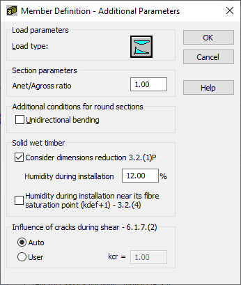

Cette boîte de dialogue permet de définir les paramètres d'un type de barre bois conformément à la norme NF EN1995-1:2005/NA:2010/A2:2014.
Accès
- Cliquez sur Plus dans la boîte de dialogue Définition des barres - paramètres.
Eléments de la boîte de dialogue
- Paramètres de la charge
- Sélectionnez le type de charge de la barre.
- Paramètres de la section
- Entrez la section nette/brute. Cette valeur permet de prendre en compte les coefficients de section exposés à l'effort de traction.
- Conditions supplémentaires pour les sections rondes
- Utilisez cette option pour effectuer des calculs sur les barres possédant une section ronde en flexion composée.
- Sélectionnez Flexion simple pour utiliser la somme vectorielle des moments My et Mz comme moment résultant afin de traiter la barre comme une barre en flexion simple.
- Bois massif humide
- Prendre en compte la réduction des cotes 3.2.(1)P
- Tient compte de la réduction de cote due à l'humidité du bois lors du montage.
- Sélectionnez cette option et entrez le pourcentage correspondant à l'humidité du bois lors de l'installation.
- Humidité de la barre lors de l'installation à proximité du point de saturation des fibres (kdef+1) - 3.2.(4)
- Sélectionnez cette option pour augmenter de 1 tous les coefficients kdef (tels que définis dans le tableau 3.2).
- Influence des fissures lors du cisaillement
- Sélectionnez cette option afin de définir si l'influence des fissures lors du cisaillement (telle que définie dans le chapitre 6.1.7.(2) de la norme) est calculée automatiquement ou manuellement. Par défaut, l'option Automatique est sélectionnée. Pour définir le coefficient kcr, sélectionnez l'option Utilisateur et entrez une valeur.
