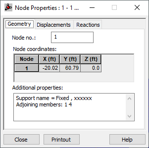

Cliquez sur l'onglet Géométrie dans la boîte de dialogue Propriétés des armatures afin d'afficher les informations suivantes :
Le champ d'édition Nœud n° permet de sélectionner un nœud :
- De façon graphique, par un clic sur le nœud voulu dans la vue de la structure
- Par la saisie du numéro de la barre dans le champ
Remarque : Dans cette boîte de dialogue, l'édition du numéro du nœud n'est pas possible.
Cet onglet fournit les informations suivantes :
- Nœud n° dans le champ d'édition
- Numéro et coordonnées du nœud dans un tableau (les coordonnées du nœud ne sont pas éditables)
- Le champ Propriétés additionnelles affiche les informations suivantes, qui ne sont pas éditables, décrivant un nœud :
Appui - nom ou code de l'appui
Barres aboutissantes - numéros de barres aboutissant au nœud sélectionné
Compatibilités - nom du type de compatibilité, numéro de nœud compatible
Liaison rigide - nom du type de liaison rigide, numéro de nœud maître
Remarque : La liste des propriétés additionnelles ne contient que les attributs qui ont été affectés au nœud sélectionné.
