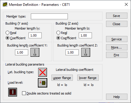

Cliquez sur Paramètres dans la boîte de dialogue Définition ou sélectionnez Nouveau type de barre dans la boîte de dialogue du type de barre bois pour définir les paramètres du type de barre bois suivant la norme française CB71. Les normes suivantes sont disponibles pour le bois : Eurocode 5, Eurocode 5 français, Eurocode 5 finnois et la norme polonaise PN-B-03150:2000.
Le champ Type de barre affiche le nom du type de barre bois sélectionné (dans ce champ vous pouvez saisir un nom quelconque). Définissez la longueur de la barre pour le plan approprié dans les champs Flambement autour de l’axe Y ou Z. Deux méthodes sont disponibles pour affecter cette longueur.
Le deuxième mode de définition est très commode pour la définition simultanée de plusieurs barres dont les longueurs réelles sont différentes. Si vous voulez enregistrer les paramètres saisis en tant que catégorie, cette façon de définir la longueur est indispensable. La saisie de la valeur 1.0 garantit que chaque barre définie à l’aide de cette catégorie en tant que Ly prendra la longueur réelle.
Dans le champ Coeff. de longueur de flamb., vous pouvez définir les coefficients de longueur de flambement de la barre dans deux directions. Le logiciel propose automatiquement la longueur réelle de la barre (ou, éventuellement, la longueur totale des barres composantes).
Le coefficient de longueur de flambement dépend des conditions d’appui des nœuds aux extrémités de la barre. La longueur de flambement de la barre peut être définie dans la boîte de dialogue Conditions de flambement qui s’ouvre après un clic sur l’icône représentant de façon schématique le modèle de flambement sélectionné. Cette boîte de dialogue affiche les conditions d’appui typiques prévues par la norme et, une fois celles-ci sélectionnées, la valeur du coefficient sera calculée ou prise de façon automatique. Le flambement est toujours pris en compte quand la barre est sollicitée par un effort de compression même si celui-ci est relativement faible en comparaison avec d’autres efforts internes. Si vous voulez que les effets de flambement ne soient pas pris en compte lors des calculs, vous devez sélectionner le dernier bouton dans Modèle de flambement. Le flambement ne sera alors pas pris en compte lors des calculs.
Dans le champ Paramètres de déversement, vous pouvez sélectionner les options utilisées lors de la vérification du déversement de la barre, à savoir le type de déversement, le niveau de chargement et le coefficient de longueur de déversement.
L’option Type de déversement sert à définir les paramètres réglementaires demandés en fonction du schéma statique de la barre. Conformément aux conditions réglementaires, vous devez sélectionner un des modèles prévus par la norme. Les boutons correspondant aux modèles représentent exactement les positions réglementaires. Si vous voulez que les effets de déversement ne soient pas pris en compte lors des calculs, vous devez sélectionner le dernier bouton.
Pour définir les conditions de déversement, il faut aussi fournir le niveau de chargement. Le niveau de chargement est défini comme l’ordonnée de la hauteur de l’application de la charge mesurée dans le repère défini par les axes de la section de la barre. Si on part du principe que le déversement se produit pour la sollicitation de la barre dans le plan XZ, vous devez saisir seulement une coordonnée représentée comme une valeur relative appartenant au domaine <-1.0,1.0>. C’est le. Si la charge est appliquée dans un point caractéristique de la section (aile supérieure, aile inférieure, etc.), il suffit de sélectionner le bouton approprié. La valeur de la coordonnée est acceptée automatiquement.
Le calcul du déversement demande la définition de la distance entre les sections protégées contre la torsion c’est-à-dire la longueur de déversement. Vu que l’aile inférieure et l’aile supérieure peuvent être montées séparément et que dans les cas de charge différents, des contraintes de compression peuvent apparaître dans l’aile supérieure ou dans l’aile inférieure, on distingue deux longueurs de déversement. Les coefficients, qui permettent de multiplier la longueur de base de la barre, sont utilisés pour obtenir la longueur de flambement Lz. Ils sont pris comme longueur de base. Vous pouvez saisir la valeur du coefficient directement ou sélectionner l’icône avec les conditions d’appui typiques.
Remarque : L'explication des symboles de la boîte de dialogue ci-dessus se trouve dans la boîte de dialogue Résultats (onglet Résultats détaillés). Dans cette boîte de dialogue, vous trouverez les définitions de tous les paramètres pris pour les calculs des barres bois et des grandeurs obtenues après les calculs des barres.
Cliquez sur le bouton Plus pour définir les autres paramètres du type de barre bois définis dans la norme, p. ex. le type de charge, les paramètres de la section et les variations de l’humidité.
Cliquez sur le bouton Service pour définir les autres paramètres de ce type de barre, p. ex. déplacements limites et flèches initiales.
Cliquez sur le bouton Définition des barres - Feu (CB71) pour définir les paramètres de tenue au feu pour un type de barre donné.
Un clic sur le bouton Ajouter ajoute le type, le nom et les paramètres de la de barre dans la liste des types de barres bois existants.
