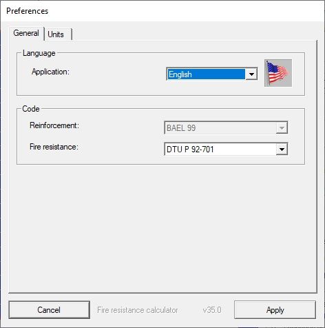

Général
L’onglet Général de la boîte de dialogue Préférences permet de sélectionner la langue de la calculatrice de tenue au feu.
Les langues suivantes sont disponibles dans la version actuelle.
La langue sélectionnée doit correspondre à celle de sa note de calcul.
La partie inférieure de la boîte de dialogue contient les normes suivantes :
