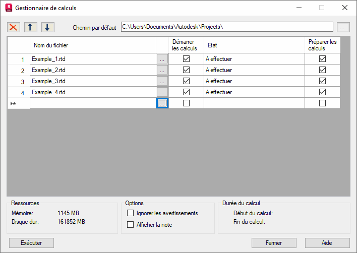

Gestionnaire de calculs
Le gestionnaire de calculs calcule et traite les résultats pour la présentation des cartographies dans des modèles de structure sans utiliser Robot.
Pour lancer les calculs, sélectionnez Gestionnaire de calculs dans le menu Démarrer > Programmes > Autodesk > Autodesk Robot Structural Analysis Professional 2024 > Autres programmes.
Les noms des modèles de structure sont indiqués dans la liste des projets. Pour ajouter un fichier de modèle de structure dans la liste, cliquez sur le bouton (...) situé à droite de la colonne Nom du fichier.
Les ressources de votre ordinateur sont optimisées pour les calculs des modèles de structure lors de l'utilisation du gestionnaire de projets. En outre, plusieurs modèles de structure peuvent être calculés et traités un à un.
Un champ éditable des chemins d'accès par défaut aux fichiers des modèles de structure s'affiche en haut de la boîte de dialogue. Cliquez sur ... pour sélectionner un répertoire pour les fichiers ajoutés.
Les outils suivants sont également disponibles dans la partie supérieure de la boîte de dialogue :
Un tableau répertoriant les fichiers de modèle de structure s'affiche dans la partie centrale de la boîte de dialogue. L'ordre des fichiers détermine l'ordre des performances. Les paramètres de chaque fichier de modèle de structure concernant les calculs peuvent être sélectionnés.
Les colonnes du tableau sont les suivantes.
Les outils suivants sont également disponibles au bas de la boîte de dialogue.

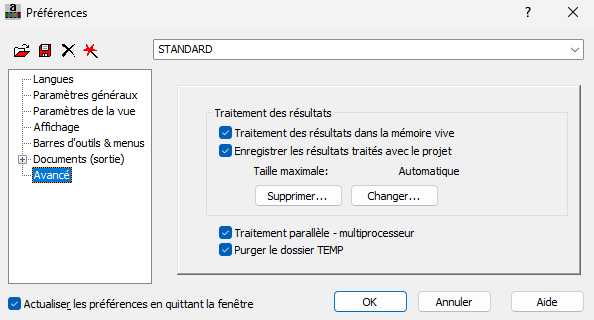

Il est vivement recommandé de cocher toutes les cases dans Outils/Préférences/Avancées pour garantir le bon fonctionnement du module « Traitement des résultats », comme illustré ci-dessous.
