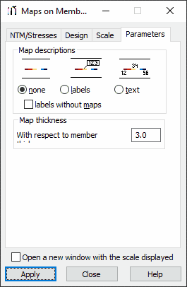

Cliquez sur l'onglet Paramètres de la boîte de dialogue Cartographies pour les barres pour sélectionner la méthode de présentation des cartographies sur les barres de la structure.
Cette boîte de dialogue contient les options suivantes :
- Les descriptions des cartographies vous permettent de décider comment présenter les descriptions des quantités sur les cartographies.
- Aucune : les descriptions des cartographies des quantités ne s'affichent pas dans la boîte de dialogue Cartographies pour les barres.
- Noms : les descriptions des cartographies des quantités s'affichent dans la boîte de dialogue Cartographies pour les barres sous forme de description des valeurs aux points sélectionnés sur les barres.
- Texte : les descriptions des quantités dans la boîte de dialogue Cartographies pour les barres sont affichées sous forme de descriptions aux points sélectionnés sur les barres.
- Noms sans cartographie : seules les descriptions (sous forme de descriptions ou de texte sur les barres) s'affichent pour les barres de la structure, sans les cartographies de la quantité sélectionnée.
- La zone Épaisseur des cartographies vous permet de déterminer un nombre qui définira le rapport de la ligne utilisée à l'affichage d'une cartographie à l'épaisseur d'une ligne représentant les barres de la structure.
