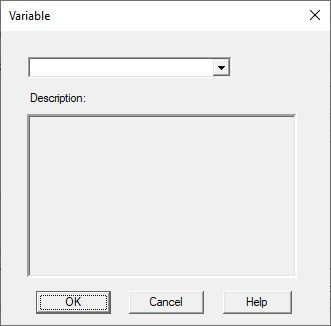

La boîte de dialogue Variables (fonction, méthode) présentées ci-dessous vous permet de sélectionner les variables (fonctions, méthodes) à utiliser dans un dessin. La boîte de dialogue peut être ouverte en appuyant sur la touche de fonction Variable (fonction, méthode) dans la boîte de dialogue Propriétés du texte.
Les boîtes de dialogue pour les variables et les fonctions sont identiques. Elles contiennent une liste de variables ou de fonctions accessibles accompagnées d'une description de la variable/fonction sélectionnée. Vous pouvez également ajouter une variable (fonction), qui n'est pas incluse dans la liste. Une fois le bouton <Entrée> activé, le texte est inséré à l'endroit où le curseur a été placé dans le champ Expression de l'onglet Propriétés, dans la boîte de dialogue Propriétés du texte.
La liste ci-dessus contient les variables utilisées par le programme Robot.

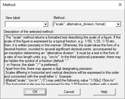

La boîte de dialogue Méthode se présente comme illustré ci-dessous. Elle contient une liste des méthodes disponibles, accompagnée des descriptions appropriées. En outre, vous devez spécifier le libellé de la vue dans laquelle la méthode sera appliquée.

Liste des fonctions disponibles.
Liste des méthodes disponibles.
