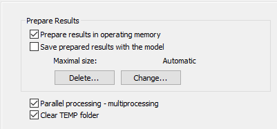

Après un clic sur l’option Avancé affichée sur le panneau droit de la boîte de dialogue Préférences, les champs suivants s’affichent :
Le champ Traitement des résultats enregistre les résultats des cartographies dans les panneaux pour accélérer leur affichage ou leur impression la prochaine fois que vous sélectionnez ces commandes.
Un clic sur le bouton Changer ouvre une boîte de dialogue supplémentaire affichée ci-dessous.
Les options disponibles dans la boîte de dialogue ci-dessus permettent de déterminer l’espace maximal sur le disque dur pour l’enregistrement des mémoires tampons avec les résultats. Par défaut, la gestion automatique est choisie (dans ce cas, tous les champs d’édition ne sont pas disponibles).
Si vous choisissez les paramètres utilisateur, vous devez entrer la taille maximale occupée par les mémoires tampons et la valeur minimale de l’espace libre.
Un clic sur le bouton Supprimer ouvre une nouvelle boîte de dialogue : Suppression des résultats traités, décrite ici.
