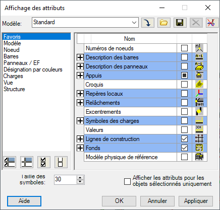

Affichage des attributs
L'affichage des attributs permet de sélectionner la structure des attributs à présenter à l'écran. La boîte de dialogue s'affiche uniquement si le composant .NET est installé.
Un modèle s'affiche lorsqu'il est sélectionné dans la liste située dans la partie supérieure de la boîte de dialogue.
La partie supérieure de la boîte de dialogue regroupe les outils suivants :
 : charge un modèle sélectionné avec ses paramètres.
- ouvre la boîte de dialogue de gestion des modèles d'affichage.
- enregistre les paramètres dans un modèle sélectionné.
- supprime un modèle sélectionné dans la liste.
- ouvre une boîte de dialogue pour effectuer les opérations suivantes.
La partie centrale de la boîte de dialogue comporte deux panneaux :
Les lignes bleues indiquent les éléments à afficher. Les lignes blanches peuvent inclure les sous-groupes des lignes bleues.
Remarque : Les lignes blanches sont attribuées de façon permanente aux lignes bleues et ne peuvent pas être transférées vers d'autres groupes (elles peuvent être transférées au sein d'un groupe donné).
Catégories (signalées par des lignes bleues) :
  1. Activation / Désactivation
    Désactivation - permet de sélectionner tous les groupes identifiés en blanc, appartenant à cette catégorie
    Activation - permet de sélectionner tous les groupes identifiés en blanc, appartenant directement à une catégorie sélectionnée
  2. Tri
    Lorsque vous cliquez sur une colonne, cette dernière est triée en fonction du contenu.
    Par ordre alphabétique (nom).
    Options sélectionnées (affichage).
    Trier les options sélectionnées est une opération unique, qui peut se répéter en cliquant sur l'en-tête de colonne.
