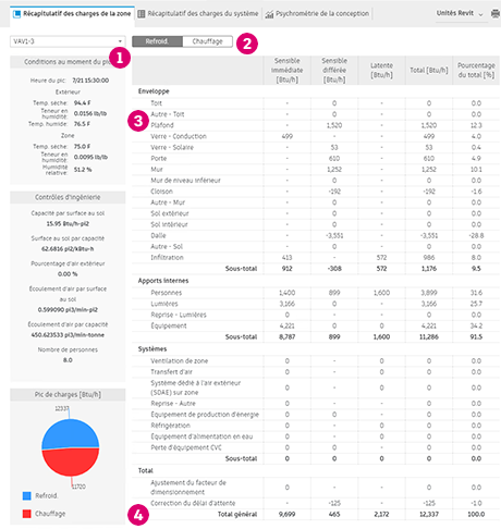

Récapitulatif des charges de la zone
Le récapitulatif des charges de la zone vous permet de sélectionner une zone à examiner en haut à gauche , ainsi que de basculer entre les charges de refroidissement et de chauffage . Dans le rapport, un tableau affiche la contribution de la charge de chaque sous-section de catégorie . Le total général affiche la charge totale perceptible (retardée et instantanée), la charge totale latente et la charge totale à utiliser dans le dimensionnement des composants .

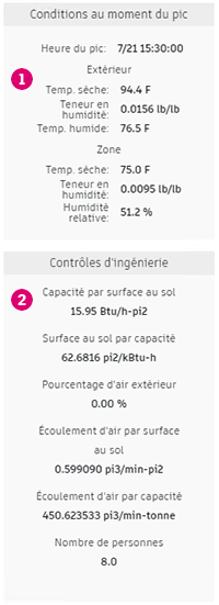

Le rapport comprend une sous-section qui détaille les conditions environnementales au cours du pic et quelques indicateurs de haut niveau à des fins d’assurance et de contrôle qualité .

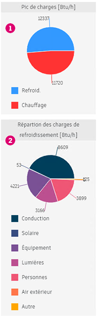

Les graphiques en secteurs fournissent :
une aide visuelle pour comprendre le pic de charge de refroidissement et de chauffage l’une par rapport à l’autre ;
la somme totale des sources de charge connexes similaires.
