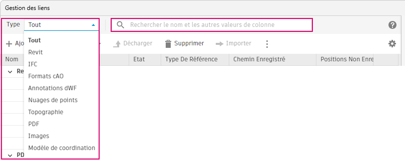

La boîte de dialogue Gestion des liens présente les neuf types de données de lien (modèles Revit, liens IFC, formats CAO, annotations DWF, nuages de points, topographie, PDF, images et modèle de coordination) regroupés dans une arborescence.
Utilisez le filtre pour afficher chaque type et la fonction de recherche pour rechercher des liens.

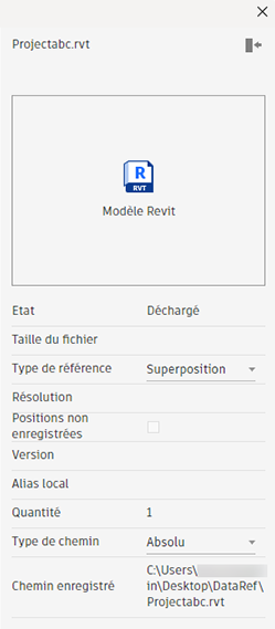

Vous pouvez afficher des informations détaillées sur chaque type de données dans un groupe de fonctions rabattable sur le côté droit.
Pour accéder à l’adresse complète d’un lien, vous pouvez l’afficher dans des info-bulles et la copier directement à partir de la colonne Chemin enregistré.

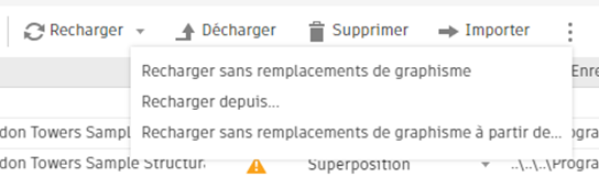

Utilisez les outils d’opération énumérés en haut de la page pour les actions souhaitées (par exemple, recharger avec ou sans remplacements de graphisme, décharger, supprimer, etc.). Ils sont générés dynamiquement en fonction du type et de l’état du fichier lié.

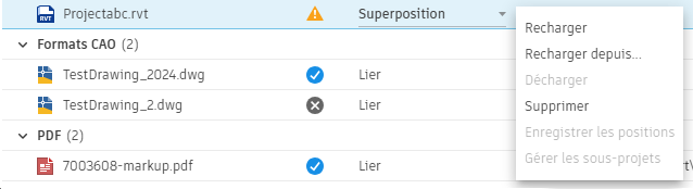

Vous pouvez également cliquer avec le bouton droit de la souris ou cliquer sur le bouton Plus à la fin de chaque ligne pour accéder aux mêmes opérations.
Pour définir la visibilité de chaque colonne, utilisez la liste Afficher les colonnes via le bouton en forme d’engrenage situé en haut à droite du tableau.

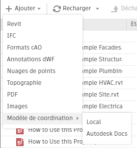

Utilisez le bouton Ajouter pour importer des données de référencement dans Revit.
