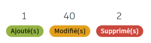

La palette affiche un aperçu des modifications, classées en 3 catégories : objets ajoutés, modifiés et supprimés. Voici un exemple :
Résumé des modifications : la palette affiche un aperçu des modifications, classées en 3 catégories : objets ajoutés, modifiés et supprimés. Pour une identification rapide, les objets de modèle de coordination ajoutés, modifiés et supprimés sont mis en surbrillance dans les vues Revit. Les objets de coordination non modifiés sont grisés.
Par défaut, tous les types d’éléments modifiés sont activés. Pour désactiver les options Ajouté, Modifié ou Supprimé, cliquez dessus. Par exemple, si vous souhaitez visualiser uniquement les objets ajoutés, cliquez sur Modifié et supprimé. Ainsi, les objets modifiés et supprimés ne seront plus mis en surbrillance dans le modèle.
