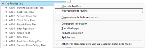

Pour créer un ensemble de feuilles, dans l’arborescence du projet Feuilles, cliquez sur Nouvel ensemble de feuilles.

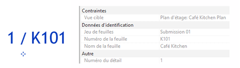

Chaque feuille inclut le paramètre Ensemble de feuilles, qui répertorie tous les ensembles du modèle.

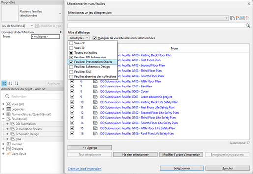

Il existe deux manières de déplacer une feuille dans ou hors d’un ensemble de feuilles dans l’arborescence du projet :
Les ensembles de feuilles peuvent être prédéfinis pour les feuilles disponibles à l’aide d’une nomenclature de listes de feuilles. Lors de la conversion ultérieure d’une feuille disponible, elle est automatiquement transférée vers l’ensemble de feuilles attribuée au préalable.
Vous pouvez également définir la valeur du paramètre Ensemble de feuilles dans la liste des vues.

  • Le nom de l’ensemble de feuilles est précédé du numéro et du nom de la feuille dans l’info-bulle de l’onglet Vue.

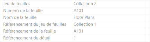

  • Les paramètres en lecture seule Ensemble de feuilles et Ensemble de feuilles de référencement sont disponibles pour les types de vues compatibles dans Revit, ainsi que pour les paramètres de vue et de feuille existants.
  • · Les paramètres Ensemble de feuilles et Ensemble de feuilles de référencement peuvent être utilisés dans des catégories de filtres de vue compatibles (élévations, coupes, repères, références de vue) et dans des nomenclatures (liste de feuilles et liste de vues).
