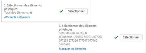

Vous pouvez afficher la liste des éléments sélectionnés en cliquant sur Afficher les éléments. Ces derniers sont répertoriés par ID.

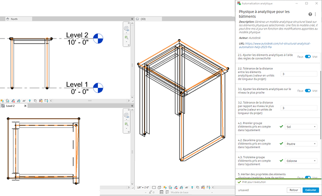

Ajuster les éléments à l’aide des règles de connectivité
La création et la mise à jour du modèle analytique en fonction du modèle physique s’effectuent en deux étapes :
  1. Créez/mettez à jour la position, la géométrie et les paramètres de l’élément analytique.
  2. Connectez les éléments analytiques.

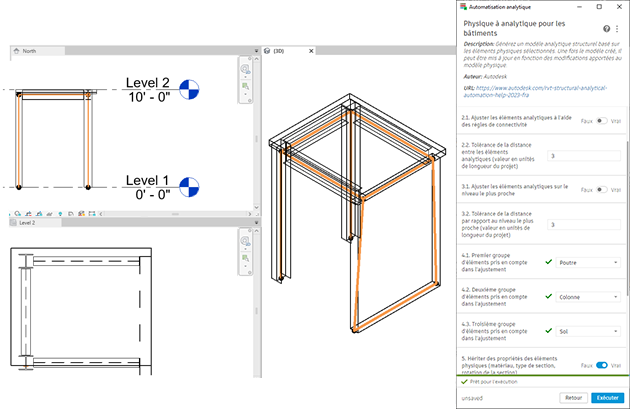

Pour connecter également les éléments analytiques après leur création et leur mise à jour, l’option 2.1. Ajuster les éléments analytiques à l’aide des règles de connectivité doit être définie sur  (True). La valeur par défaut est True.
Les règles de connectivité permettent d’ajuster la position des éléments analytiques à partir d’une marque.
Cette marque peut être représentée par :

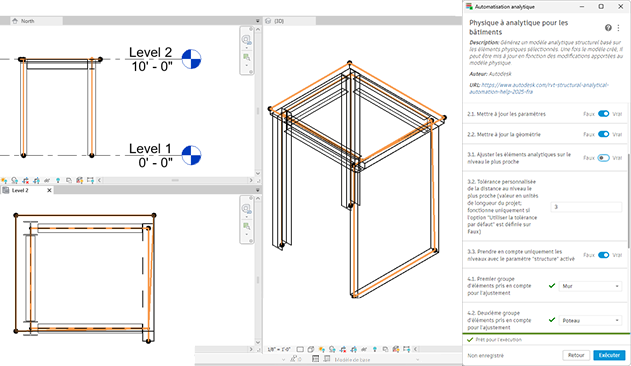

  1. le niveau le plus proche : l’option 3.1 Ajuster les éléments analytiques sur le niveau le plus proche est définie sur  (True).
    La valeur de tolérance qui détermine le niveau le plus proche est définie à l’aide du paramètre 3,2. Tolérance de la distance par rapport au niveau le plus proche. Par exemple, définissez la valeur de tolérance sur 0,5.
    Conseil : Cette distance est définie dans les unités de longueur du projet. Les unités fractionnaires peuvent être définies sous forme décimale ;
  2. le premier groupe d’éléments pris en compte dans l’ajustement, lorsque l’option de niveau le plus proche est désactivée : définissez 4.1. Premier groupe d’éléments pris en compte dans l’ajustement sur Mur.
    Il existe deux autres priorités pour prendre en compte l’ordre d’ajustement :
  3. Le deuxième groupe d’éléments pris en compte dans l’ajustement : définissez 4.2. Deuxième groupe d’éléments pris en compte dans l’ajustement sur Colonne.
  4. Le troisième groupe d’éléments pris en compte dans l’ajustement : définissez 4.3. Troisième groupe d’éléments pris en compte dans l’ajustement sur Poutre.
    Pour prendre en compte les éléments à connecter, définissez la valeur de tolérance de la distance entre deux nœuds d’extrémité/d’angle des éléments analysés : 2.2. Tolérance de la distance entre les éléments analytiques . Par exemple, définissez la valeur de tolérance sur 0,35.
    Conseil : Cette distance est définie dans les unités de longueur du projet. Les unités fractionnaires peuvent être définies sous forme décimale.

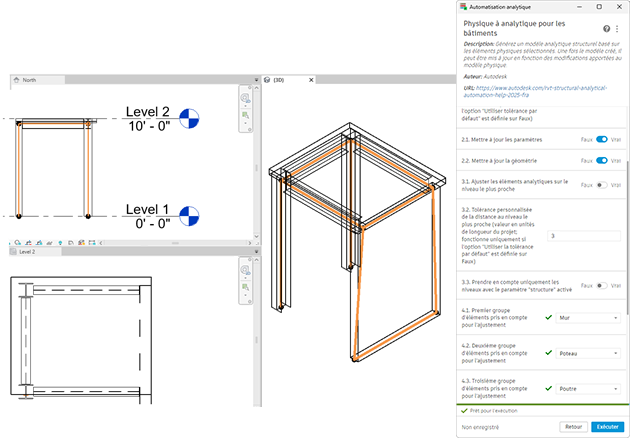

Exemple 1 : ajustement des éléments sans prendre en compte le niveau le plus proche
Remarque :
  • Tous les éléments analytiques sont alignés sur le centre des poutres physiques.
  • Le contour du panneau analytique est ajusté au périmètre poutres-mur.
Raisonnement :
  • L’option permettant l’ajustement au niveau le plus proche est désactivée.
  • Les membres analytiques correspondants pour les ossatures sont créés sur leur trait d’axe.
  • Le groupe de poutres a la priorité (après le niveau) dans l’ajustement ; cela les fait rester en place, tandis que le contour du panneau analytique est ajusté.

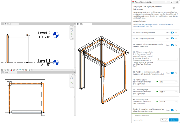

Exemple 2 : ajustement des éléments en prenant en compte le niveau le plus proche comme référence principale
Remarque :
  • Tous les éléments analytiques sont alignés sur la partie inférieure du niveau 2.
Raisonnement :
  • L’option permettant l’ajustement au niveau le plus proche est activée.
  • La tolérance de la distance est définie sur 3 pieds.

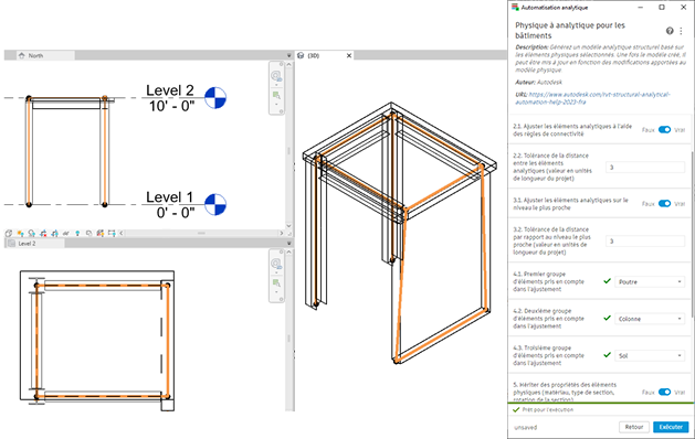

Exemple 3 : ajustement des éléments en prenant en compte une tolérance très faible entre les nœuds analysés
Remarque : Le panneau analytique a été créé sur le contour du sol. Les poteaux, poutres et murs analytiques sont ajustés par rapport à la surface du panneau analytique, mais ces éléments sont connectés à la zone du panneau, et non à ses nœuds.
Raisonnement :
  • Le sol est le repère pris en compte dans l’ajustement (l’option d’ajustement au niveau le plus proche n’est pas si importante ici ; comme pour le sol, la face supérieure est considérée comme référence pour la création du panneau analytique).
  • La distance entre un coin quelconque du panneau et le nœud de poutre/poteau/mur est supérieure à 18 centimètres.

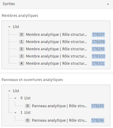

Résultat
Une fois créés ou mis à jour, tous les membres analytiques sont regroupés dans deux listes : une pour les membres et l’autre pour les panneaux et les ouvertures.
La liste vous aide à identifier les éléments et/ou les modifications dans le processus de création et de mise à jour :
