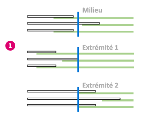

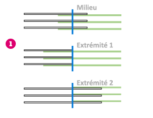

La position de la division peut être définie pour chaque occurrence de division. Elle fait référence au positionnement de la ligne de division par rapport à la longueur de recouvrement de la division. L’option Extrémité 1 signifie que la longueur de recouvrement est positionnée vers le premier jeu dans la chaîne de divisions .
Table avec position de division pour le recouvrement et le recouvrement décalé :
Recouvrement Recouvrement décalé
