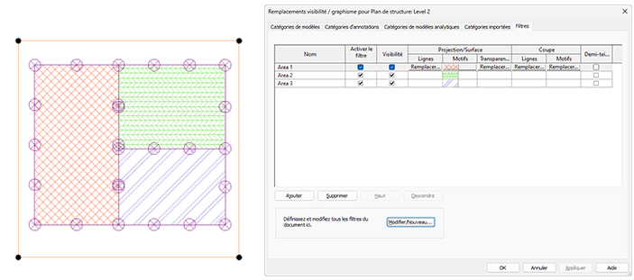

Représentation de la surface des charges surfaciques
Vous pouvez personnaliser les paramètres Visibilité/Graphismes de la surface des charges surfaciques.
Utilisez des filtres pour identifier chaque limite de charge surfacique dans une vue en plan, en fonction des paramètres de charge.
