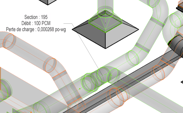

Examinez et visualisez les données de perte de charge et de flux dans les réseaux de conception et de fabrication. Les segments analytiques sont affichés dans l’interface utilisateur sous forme de sous-éléments. Ces segments peuvent être sélectionnés, étiquetés et répertoriés dans une nomenclature.
Les segments analytiques sont des sous-éléments d’éléments de conception ou de fabrication. Utilisez les remplacements de visibilité et de graphisme dans les vues pour activer la visibilité des éléments analytiques. Appuyez sur la touche de tabulation lorsque le curseur se trouve au-dessus d’un élément de conception ou de fabrication pour passer d’un élément analytique à l’autre.
Remarque : Les segments analytiques s’affichent uniquement lors de l’utilisation de calculs basés sur le réseau.
Les segments analytiques peuvent être étiquetés et répertoriés dans une nomenclature afin de comprendre les calculs de réseau pour les segments uniques.
