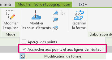

Contrôle de l’accrochage interne
Activez ou désactivez l’accrochage aux points et arêtes internes en mode de modification de forme.
  1. Dans l’onglet contextuel, sélectionnez Modifier | <Elément>liste déroulante du groupe de fonctions Modification de forme(Accrocher aux points et lignes de l’éditeur).
  2. Lorsque cette option est sélectionnée, le curseur s’accroche aux points et arêtes internes créés lors de la modification de la forme.
  3. Lorsqu’elle est désactivée, les points et les arêtes internes sont ignorés.
    Remarque : Le paramètre est désactivé par défaut.
Reportez-vous à la rubrique Modifier la forme d’un élément.

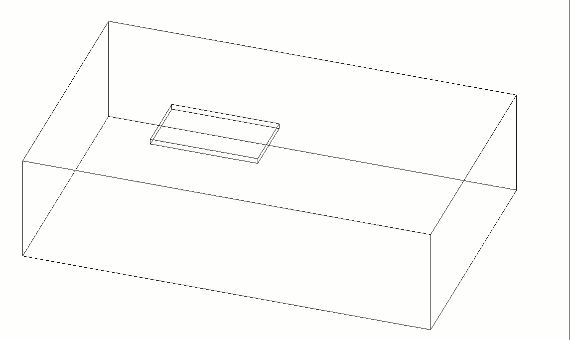

Accrochage X, Y, Z
Après avoir activé le mode Forme de dalle, cliquez sur le bouton Accrocher XYZ dans l’onglet Modifier | Solide topographique groupe de fonctions Ajouter une élévation.
La valeur affichée près du curseur indique l’élévation de l’objet de référence, selon le paramètre Base de l’élévation. Si vous sélectionnez Accrocher XYZ et que vous placez le curseur de la souris sur un emplacement autre qu’un objet de référence, l’élévation suit le comportement « Le long de la surface ».
Voir Accrochage aux objets de référence.
