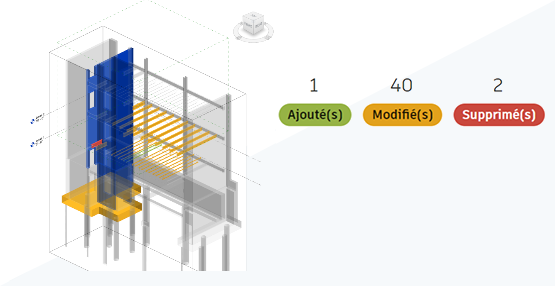

Une fois connecté à votre compte Autodesk Account, dans un projet Revit contenant un modèle de coordination lié, cliquez sur Collaborer onglet Coordonner bouton Modifications du modèle de coordination pour ouvrir la palette Modifications du modèle de coordination.
La palette affiche un aperçu des objets ajoutés, modifiés ou supprimés, qui sont également mis en surbrillance dans le modèle. Vous pouvez filtrer les catégories en désélectionnant celles que vous ne souhaitez pas afficher pour visualiser uniquement les objets ajoutés, modifiés ou supprimés.
