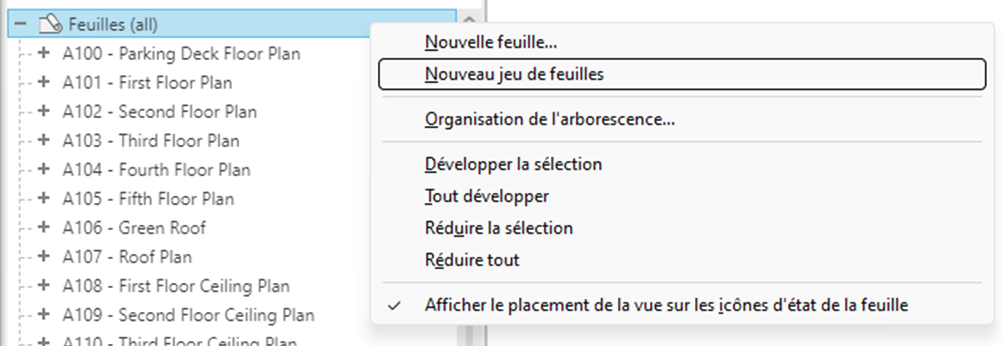

La fonction Ensembles de feuilles vous permet d’affecter n’importe quelle feuille du modèle à des groupes flexibles.
Cette fonction prend en charge l’organisation personnalisée qui peut être référencée dans Revit (dans les vues, les nomenclatures, les familles et les filtres).

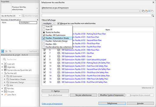

Les paramètres Ensemble de feuilles et Ensemble de feuilles de référencement sont disponibles pour les types de vues compatibles dans Revit, ainsi que pour les paramètres de vue et de feuille existants.
La boîte de dialogue Exporter/Imprimer inclut chaque ensemble de feuilles sous la forme d’une bascule de filtre d’affichage dédiée, pour permettre une sélection précise des feuilles dans un ou plusieurs ensembles.
