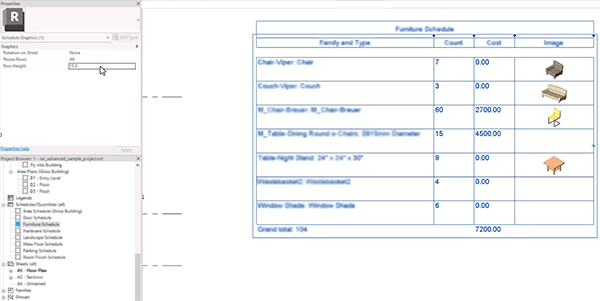

Redimensionner toutes les lignes des nomenclatures placées sur les feuilles
Vous pouvez désormais redimensionner toutes les lignes d’une nomenclature placée sur une feuille afin de représenter clairement son contenu, y compris le texte, les images ou les graphiques.
Pour ce faire, définissez le paramètre Redimensionner les lignes sur Tout dans la palette Propriétés des graphiques de la nomenclature et entrez la valeur souhaitée pour le paramètre Hauteur de ligne.
