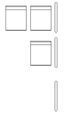

Exemple de réseau de familles paramétriques ajusté à 2 dans le projet, puis à 1 et à 0 :
