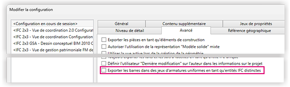

Les jeux d’armatures avec des barres de même longueur sont désormais regroupés lors de l’exportation au format IFC.
- Le nouveau comportement par défaut des jeux uniformes consiste à sélectionner l’intégralité du jeu d’armatures lors de l’inspection du modèle IFC.
- Les barres des jeux d’armatures variables sont exportées en tant qu’entités IFC individuelles.
- Utilisez cette option pour exporter des barres dans des jeux d’armatures uniformes en tant qu’entités IFC distinctes :
Pour plus d’informations, reportez-vous à la rubrique Options de configuration de l’exportation au format IFC.
