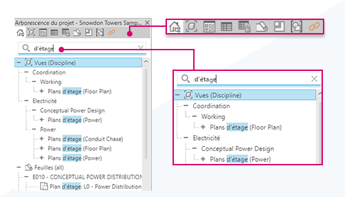

Arborescence du projet avec onglets
Utilisez les onglets de l’arborescence du projet pour réduire le défilement et le nombre de clics nécessaires pour les tâches, en particulier dans les projets volumineux.
Elle affiche toujours des onglets pour les 8 types fréquemment utilisés : Tous, Vues, Légendes, Planification, Plans, Familles, Groupes, Liens. Les onglets des autres types de vues (Rapports, Nomenclatures de tableaux, Assemblages) s’affichent de manière dynamique. Leur ordre suit celui des différents types de vues dans l’onglet « Tous ».
Pour plus d’informations sur la recherche et la navigation, reportez-vous à la rubrique Arborescence du projet.
