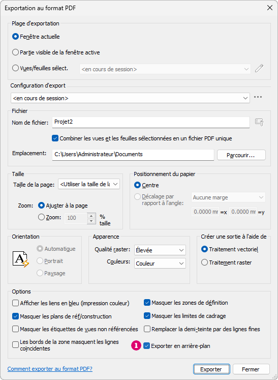

Exportation en arrière-plan au format PDF
L’exportation au format PDF peut être exécutée en arrière-plan. Pendant l’exportation au format PDF, vous pouvez continuer à travailler sur votre modèle.
Auparavant, lors de l’exportation d’un PDF à partir de Revit, votre session Revit devait terminer le processus d’exportation PDF avant que vous ne puissiez continuer à travailler. Désormais, le processus d’exportation PDF peut être exécuté en arrière-plan, ce qui vous permet de continuer à travailler sur votre modèle pendant que le processus d’exportation s’achève.
Pour activer la fonction Exporter en arrière-plan, sélectionnez simplement l’option « Exporter en arrière-plan » dans la boîte de dialogue Exportation au format PDF. Cela vous permettra de traiter l’exportation PDF en arrière-plan pendant que vous continuez à travailler sur votre modèle.
Pour plus d’informations, reportez-vous à la rubrique PDF : exportation en arrière-plan.
