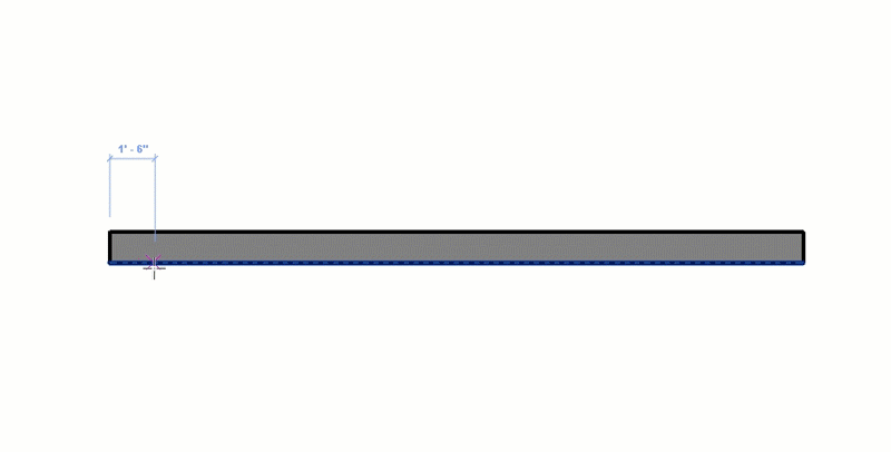

Vous pouvez joindre automatiquement un mur architectural nouvellement créé au mur adjacent ou les joindre et les verrouiller pour accélérer le processus de modélisation lorsque vous travaillez avec plusieurs murs.
Dans l’onglet Modifier | Placer Mur, groupe de fonctions Positionnement, cliquez sur Joindre automatiquement pour joindre uniquement le nouveau mur au mur adjacent ou sur Joindre et verrouiller automatiquement pour joindre les murs et les verrouiller pour qu’ils se déplacent ensemble. Tout élément inséré dans les murs joints perforera les deux murs.
