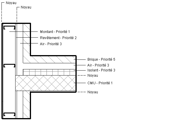

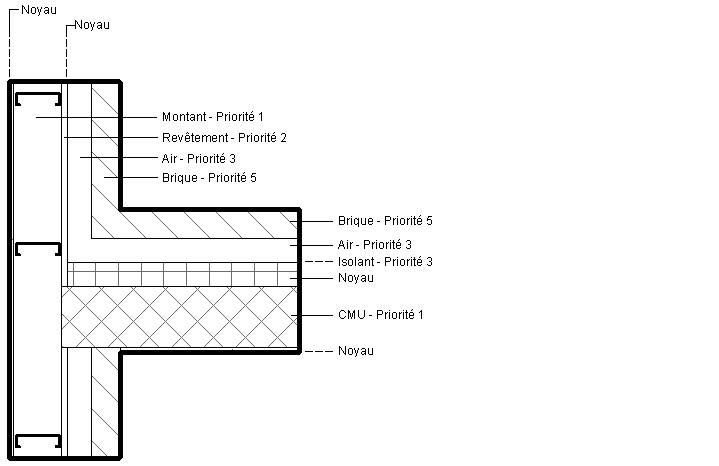

A propos de l'application d'une fonction à une couche de structure composée
Vous attribuez une priorité spécifique à chaque couche afin qu'elle s'attache à la couche de priorité correspondante. Les priorités de couches sont classées selon leur importance.
Règles pour les joints de couches
Priorité des couches
Les couches peuvent recevoir les priorités suivantes :
