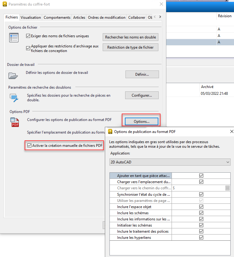

  1. Cliquez sur Outils > Administration > Paramètres du coffre-fort.
  2. Sous Options PDF, cliquez sur le bouton Options pour ouvrir la boîte de dialogue Options PDF et configurer les paramètres de publication PDF.
  3. Sélectionnez une application et vérifiez les paramètres choisis.
Cochez la case Activer la création manuelle de fichiers PDF pour pouvoir créer un PDF sans passer par la modification de l’état du cycle de vie d’un fichier 2D. La commande Créer un fichier PDF est disponible dans la barre d’outils, le menu contextuel et le menu Actions.
Ces tableaux décrivent les paramètres de la boîte de dialogue Options PDF pour la publication 2D AutoCAD et 2D Inventor.
Options de publication au format PDF pour 2D AutoCAD
