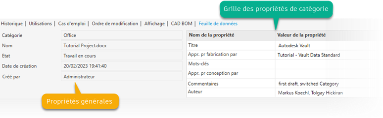

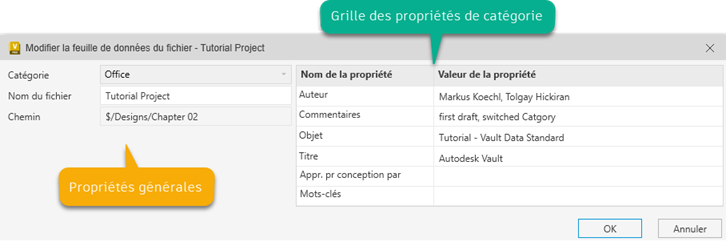

Dans le chapitre 02, nous avons déjà présenté les deux zones de propriétés dans les feuilles de données : la zone Propriétés générales et la grille Propriétés de catégorie dynamique.
La grille des propriétés générales comporte des définitions statiques, une étiquette et un contrôle de contenu lié à une propriété Vault, enregistré dans le fichier de définition de la boîte de dialogue. La grille dynamique est un objet grille vide qui ajoute automatiquement des étiquettes et des champs de valeur par la sélection d’une catégorie d’entité (Fichier, Dossier, Objet personnalisé). Ces deux grilles sont les éléments principaux dans les onglets Créer/Modifier des feuilles de données (voir l’image ci-dessus) et les feuilles de données dans les onglets de détail :
