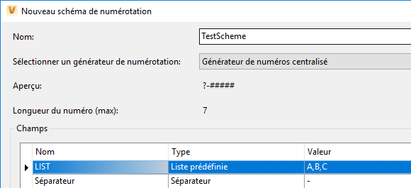

Supposons que vous possédiez le schéma de numérotation suivant, nommé TestScheme.
Vous souhaitez maintenant ajouter au nom du fichier, en tant que préfixe, un texte fixe en fonction du type de document sélectionné :
