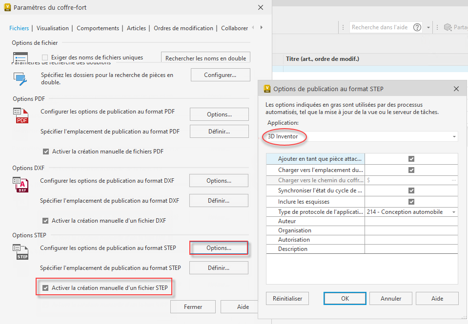

- Cliquez sur Outils > Administration > Paramètres du coffre-fort.
- Sous Options STEP, cliquez sur le bouton Options pour ouvrir la boîte de dialogue Options de publication au format STEP et configurer les paramètres de publication STEP.
- Vérifiez et définissez les paramètres désirés.
Cochez la case Activer la création manuelle d’un fichier STEP pour pouvoir créer un fichier STEP sans passer par la modification de l’état du cycle de vie d’un fichier dessin. La commande Créer un fichier STEP est disponible dans la barre d’outils, le menu contextuel et le menu Actions.
