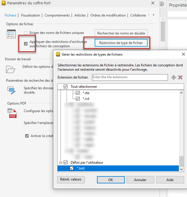

Définissez une liste de types de fichiers concernés par la restriction sur les fichiers de conception.
Les administrateurs peuvent définir une liste de fichiers de conception à ne pas archiver lorsque l’option « Appliquer des restrictions d’archivage aux fichiers de conception » est activée. Vous pouvez ajouter des extensions de fichiers à la liste définie par l’utilisateur, mais vous ne pouvez pas supprimer les extensions système par défaut.
Avec cette restriction, l’utilisateur ne pourra pas ajouter ces fichiers via les options de glisser-déposer ou « Ajouter des fichiers » de Vault Client. Il sera obligé d’utiliser le client complémentaire des applications de CAO correspondantes, afin que les relations entre les fichiers soient conservées.
Pour afficher/mettre à jour des restrictions sur des extensions de fichiers, procédez comme suit :
Accédez à la section Paramètres du coffre-fort, puis cliquez sur l’onglet Fichiers.
Cliquez sur Restriction de type de fichier.
La boîte de dialogue Gérer les restrictions de type de fichier s’affiche. La boîte de dialogue répertorie les extensions de fichiers système et définies par l’utilisateur.
Dans la boîte de dialogue Gérer les restrictions de type de fichier, vous pouvez utiliser les options suivantes :
Cliquez sur OK pour enregistrer les modifications.
Cliquez sur Réinitialiser les valeurs par défaut pour restaurer les paramètres d’extensions d’origine.
