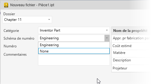

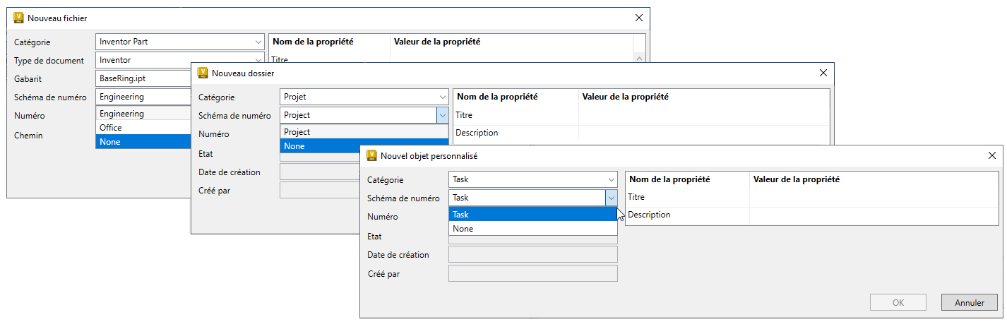

Data Standard permet la numérotation de tout type d’objet Vault. Au chapitre 03, nous avons introduit un schéma de numérotation pour les projets qui doivent être utilisés uniquement par cette catégorie. Il en va de même pour l’objet personnalisé de type Tâche présenté au chapitre 06. Si les schémas de numérotation sont directement liés à une catégorie, l’utilisateur peut sélectionner sereinement le schéma approprié. Au chapitre 10, nous avons finalement rompu le principe « nom du schéma de numérotation = catégorie », car nous avons introduit diverses catégories pour les fichiers Ingénierie. Ce chapitre vous explique comment limiter la sélection en fonction du contexte.
Une fois les exercices terminés, la numérotation des nouveaux fichiers, projets ou tâches suit les règles de filtrage des schémas de numérotation selon le contexte requis, comme indiqué dans les images pour les projets, tâches et fichiers dans Vault Explorer.
Pour les applications de CAO, tous les fichiers indépendamment de la sélection de catégorie sont filtrés dans le schéma de numérotation « Ingénierie ».
