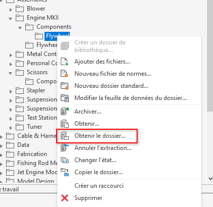

Pour accéder à la commande Obtenir le dossier, procédez de l’une des manières suivantes :
- Cliquez avec le bouton droit de la souris sur un dossier dans le groupe de fonctions de la structure de dossiers et choisissez Obtenir un dossier.
- Cliquez avec le bouton droit de la souris sur un dossier dans la vue principale et choisissez Obtenir le dossier.
- Sélectionnez la commande Obtenir le dossier dans la barre d’outils.
- Dans la barre d’outils principale, cliquez sur Actions > Obtenir le dossier.
La structure de dossiers du coffre-fort sélectionnée est copiée du coffre-fort vers votre dossier de travail.
