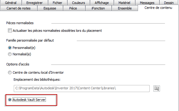

  1. Dans la boîte de dialogue Options d'application, assurez-vous qu'Inventor est configuré pour utiliser Vault pour les bibliothèques du Centre de contenu.
