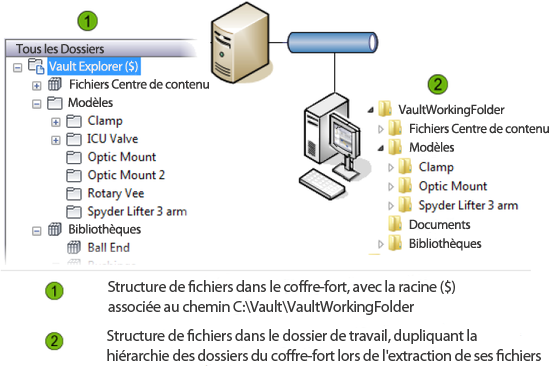

Le dossier de travail contient des copies en lecture seule des fichiers qui ont été extraits du coffre-fort.
Lorsqu'un fichier est extrait, la version extraite du coffre-fort remplace le fichier dans le dossier de travail et adopte l'état lecture-écriture pour autoriser les modifications. Lorsque le fichier est archivé à nouveau dans le coffre-fort, la version locale dans le dossier de travail adopte à nouveau l'état de lecture seule.

Chaque coffre-fort possède un dossier racine. Le niveau racine d'un coffre-fort est désigné par le symbole $.

    Conseil : il est recommandé de définir l’emplacement du dossier de travail à la racine ($) du coffre-fort.
    Remarque : le dossier de travail doit être défini à la racine du coffre-fort dans un dossier local destiné aux fichiers AutoCAD et AutoCAD Mechanical. Le complément Vault pour AutoCAD ignore les dossiers de travail qui ne sont pas définis sur la racine ($).
