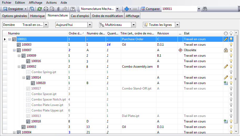

Vue de nomenclature d’un article
Icônes d’état et détails

Polices d'état et détails
Police | Détails |
Caractères bleus, en gras et en italique. | La propriété a été remplacée par l'utilisateur, mais elle n'a pas encore été enregistrée dans le coffre-fort. |
Caractères noirs, en italique. | La quantité a été remplacée par l'utilisateur et a été enregistrée dans le coffre-fort. |
Caractères noirs, en style normal. | La quantité a été enregistrée dans le coffre-fort. |
