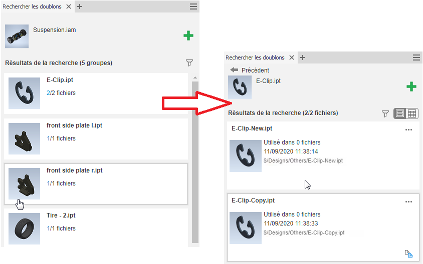

Affichez les résultats de la recherche.
Dans le résultat de la recherche de pièce, cliquez sur
pour afficher les options que vous pouvez utiliser.
Cliquez sur Rechercher. Les groupes de résultats de la recherche de pièces s’affichent dans le groupe de fonctions Rechercher les doublons.
Cliquez sur un groupe de résultat pour afficher des pièces en double spécifiques.
indique les pièces ayant la même source (par exemple, des pièces créées à l’aide de Copy Design ou des copies manuelles).
Cliquez sur
Précédent pour revenir à la liste des groupes de résultats.

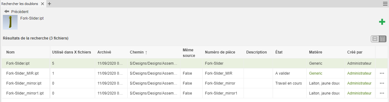

Contrôle l’affichage des résultats de la recherche. Les options d'affichage suivantes sont disponibles :

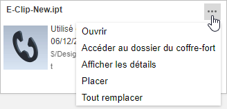

Cliquez sur
à côté de la pièce figurant dans les résultats de recherche pour accéder aux options suivantes :
Ouvrir | Ouvre la pièce sélectionnée dans Inventor. |
Accéder à Vault | Ouvre la pièce sélectionnée dans Vault. |
Afficher les détails | Affiche les détails d’une pièce, par exemple le nombre de versions ou l’emplacement où elle est utilisée. |
Placer | Positionne la pièce sélectionnée dans l’ensemble actif. |
Remplacer tout | Remplace toutes les occurrences de la pièce dans l’ensemble. |
