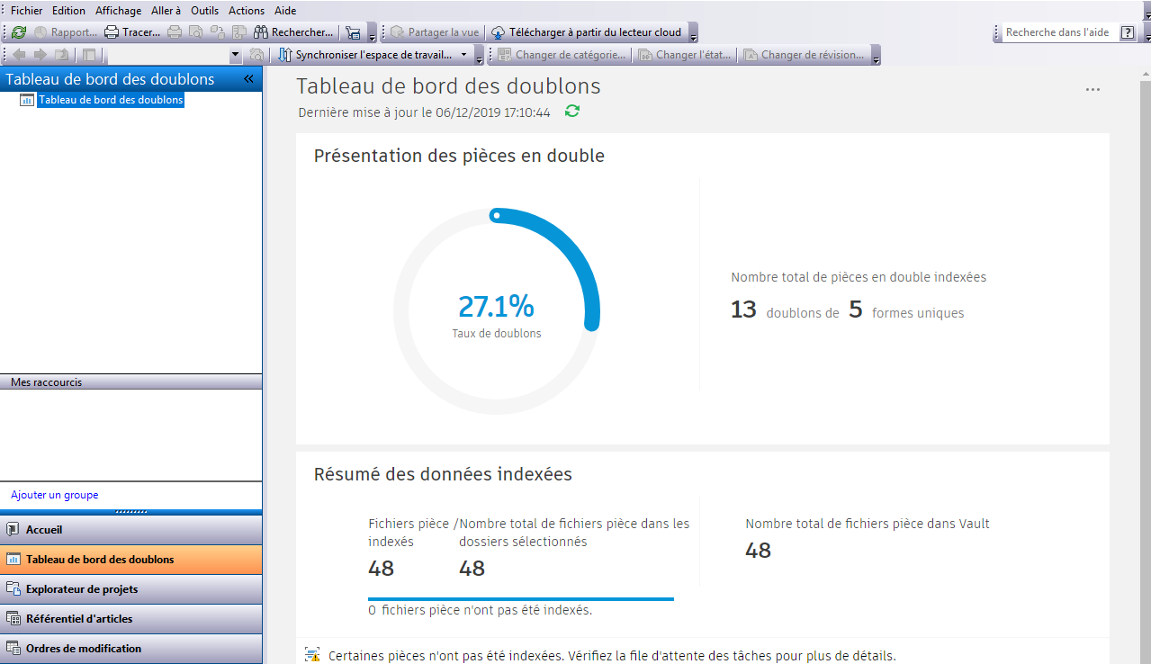

Afficher les données à l’aide du Tableau de bord des doublons
Utilisez le tableau de bord pour afficher l’état des pièces en double et indexées.
Les données sont disponibles lorsque les dossiers que vous avez spécifiés dans la boîte de dialogue Paramètres de recherche des doublons sont indexés.
  1. Pour accéder au tableau de bord, cliquez sur Tableau de bord des doublons dans le volet de navigation de Vault Client.
  2. Vérifiez les données relatives aux pièces en double et indexées.
  3. Cliquez sur  pour actualiser les données dans le Tableau de bord des doublons.
Afficher le rapport sur les doublons
Cliquez pour afficher le rapport sur les pièces en double. Vous pouvez l’exporter au format Excel, PDF ou Word.
Résumé des doublons
Affiche une vue d’ensemble des pièces indexées.
Nombre total de doublons indexés
Affiche le nombre de pièces en double de la même forme dans le dossier spécifié.
Présentation des données indexées
Fichiers pièce indexés
Le nombre de fichiers pièce Inventor déjà indexés à partir du dossier spécifié.
Nombre total de fichiers pièce à indexer
Le nombre de fichiers pièce Inventor à indexer à partir des dossiers spécifiés.
Nombre total de fichiers pièce dans le coffre-fort
Affiche le nombre total de fichiers pièce Inventor dans le coffre-fort.
Rapport en double
Représente le nombre de pièces en double divisé par le nombre total de fichiers pièce dans le dossier spécifié.
Afficher le rapport sur les pièces en double
  1. Cliquez sur Afficher le rapport sur les doublons dans la partie supérieure droite du Tableau de bord des doublons. Un rapport affichant des groupes et des pièces en double s’affiche. Vous pouvez l’exporter au format Excel, PDF ou Word.
