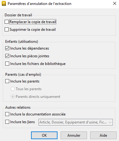

Lorsque vous masquez la boîte de dialogue Annuler l'extraction, vous pouvez spécifier l'incidence qu'aura l'opération du coffre-fort correspondante sur les fichiers associés.
L'opération d'annulation de l'extraction est effectuée à l'aide des paramètres spécifiés, sans votre intervention.
Sélectionnez Outils > Options.
Dans la boîte de dialogue Options, activez la case Annuler l'extraction de la section Masquage de boîte de dialogue.
Cliquez sur Paramètres dans la boîte de dialogue Annuler l'extraction.
Les paramètres de la boîte de dialogue Annuler l'extraction s'affichent.
Dans la boîte de dialogue Paramètres d'annulation de l'extraction, précisez si vous souhaitez remplacer le fichier local par la version actuellement stockée dans le coffre-fort et si vous souhaitez supprimer la copie de travail du fichier. Choisissez Remplacer la copie de travail pour annuler tous les changements apportés à la copie de travail du fichier.
Cochez la case Inclure les enfants pour appliquer l'opération de coffre-fort à tous les fichiers dont dépend le fichier sélectionné.
Cochez la case Inclure les parents pour appliquer l'opération de coffre-fort à tous les fichiers qui dépendent du fichier sélectionné. Si l'option Inclure les parents est activée, vous pouvez choisir d'inclure uniquement les parents directs ou tous les parents du fichier.
Sélectionnez l'option Inclure la documentation associée pour appliquer l'opération de coffre-fort aux fichiers dessin associés.
Sélectionnez l'option Inclure des liens pour appliquer l'opération aux fichiers provenant de liens vers des fichiers, des dossiers, des articles ou des ordres de modification.
Cette fonction est disponible uniquement dans Vault Professional.
Cliquez sur OK.
Dans la boîte de dialogue Options, cliquez sur OK.
