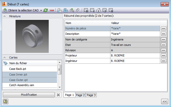

La fonction Cartes de données fournit des résumés pratiques des métadonnées attribuées à un fichier ou à un groupe de fichiers via un point d'accès unique. Avec des cartes de données, vous pouvez déterminer l’état du coffre-fort d’un fichier, afficher une miniature du fichier et consulter et modifier les informations de propriété sans quitter l’application Inventor.
Lorsqu'une pièce est sélectionnée dans le canevas ou dans la liste du navigateur Modèle ou Coffre-fort, la pièce est mise en surbrillance dans le canevas et dans la liste, et la carte de données se met automatiquement à jour pour afficher les informations pertinentes sur cette pièce.
Remarque : si vous sélectionnez plusieurs pièces dans la liste du navigateur, les pièces correspondantes sont sélectionnées dans la zone de dessin CAO, mais la carte de données n’est pas mise à jour. Reportez-vous à la rubrique sur l'utilisation des paquets de cartes pour plus d'informations sur la mise à jour de plusieurs cartes de données.
De la même façon, si une carte de données est sélectionnée dans un paquet de cartes, la pièce est sélectionnée dans le canevas CAO et dans la liste du navigateur Modèle ou Coffre-fort.

Les cartes de données peuvent être affichées sous la forme d'une carte individuelle ou regroupées dans un paquet de carte pour accélérer le référencement de plusieurs fichiers. Deux vues sont proposées pour les cartes de données : une vue récapitulative et une vue complète de la carte de données.
