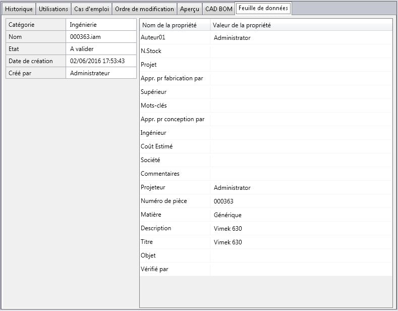

Vous gérez les données de fichiers et créez des fichiers dans l'application Vault Client ou Vault Office Client à l'aide de la fonction Data Standard.
Deux nouveaux onglets s'affichent dans les applications Vault Client et Vault Office Client par défaut lorsque vous installez Data Standard (à savoir, CAD-BOM et Datasheet).
Ceux-ci peuvent être modifiés, ou d'autres ajoutés, suivant la conception choisie par votre administrateur.

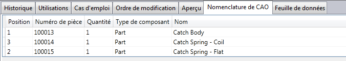

La fenêtre d'aperçu CAD-BOM affiche les détails associés à la nomenclature du fichier sélectionné, y compris les données collectées à partir d'applications indépendantes.
La fenêtre d'aperçu Datasheet affiche les propriétés de fichier standard déterminées par votre administrateur. Par exemple, la feuille de données par défaut offre une vue générale des informations pertinentes sur le fichier, notamment l'état du cycle de vie et sa catégorie.
